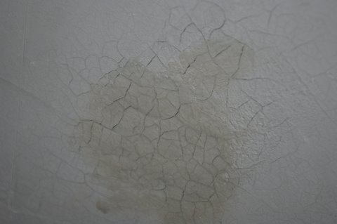

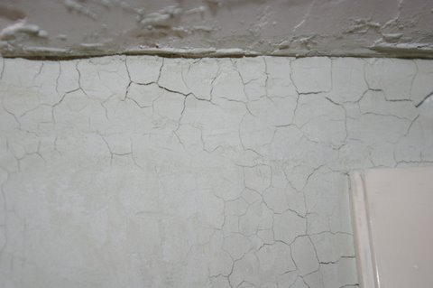

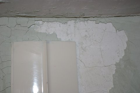

Voici donc les photos de coccinelle... enfin pas d'elle... de son travail... Pour le poids de pigment par rapport au poids de chaux, c'est bien entendu à sec.... et qui plus est c'est pour les badigeons ... pour l'enduit teinté dans la masse c'est 3% maxmum !!! Au delà, non seulement ça ne rajoute pas de couleur, mais en plus, ça favorise le faïençage... alors dans la chaux en pâte.... à mon avis, il y a du pigment en excès... mais ça contribue au souci ce n'est pas à l'origine ! Avec un support aussi fissuré avant enduit de finition, jamais tu n'aurais du envisager de travailler. Il y avait manifestement un souci... En faisant ton enduit de recouvrement de la colle à carrelge au pif, tu as fait bien trop gras.... De toute façon, et quoi que tu envisages, ce que tu nous présentes là est ingérable : impossible de retravailler là- dessus: ni en chaux, ni en plâtre (c'est même pire) ni en autre chose d'alleurs !! Tout gratter, ce n'est pas un boulot de titan : forcément... ça ne tient pas !!! Tu grattes tout et ensuite on fait en sorte que tu fasses ce qu'il faut en respectant le minimum de règles...
